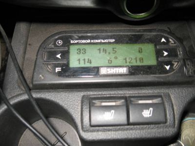

    В дополнение к посту о БК Штат, выкладываю фотку:
    Выбраны в частности параметры: остаток бензина, напруга, скорость, суточный пробег, темп-ра мотора, обороты. Можно выбирать ещё другие, кому как нравится- их в БК штук 50. Устанавливается БК без всяких проблем в нишу под бородой.
    Он-До,  Т2,  2014.
