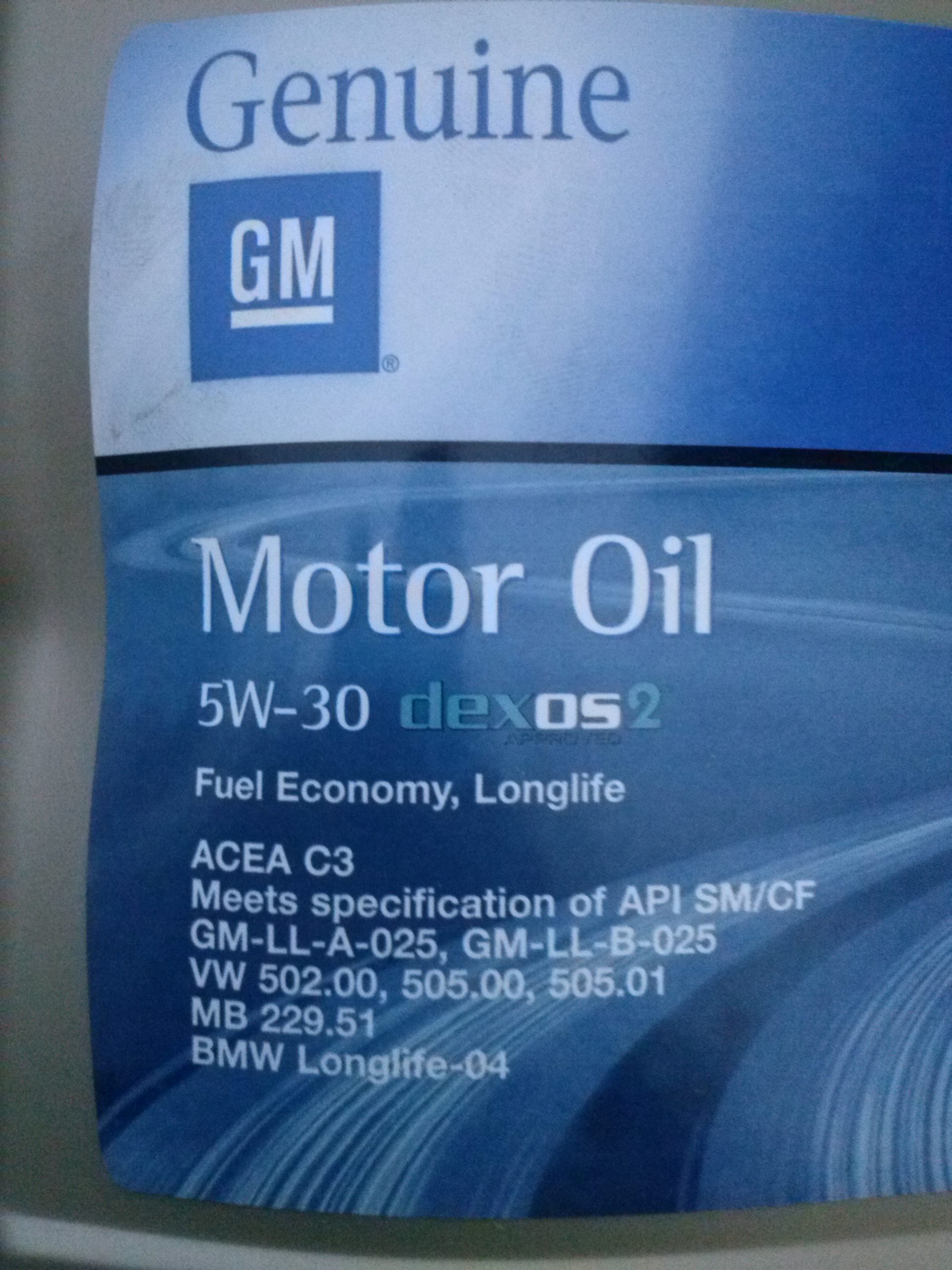

ON-DO 1.6 MT Access 1,6/82 2015г.23.05.2015 в 11:59 #1441serg
Участникя вот такое залил
http://datsun-do.ru/extensions/image_up … 71e4l1.jpg23.05.2015 в 13:02 #1442Дмитрий_Воронеж
Участникserg пишет:я вот такое залил
http://datsun-do.ru/extensions/image_up … 71e4l1.jpgПрямо в КПП?
DATSUN mi-DO 1,6AT
Серый Dream23.05.2015 в 13:17 #1443evgen
http://datsun-do.ru/extensions/image_up … 71e4l1.jpgсудя по иформации http://avtozam.com/dvigatel/motor-maslo/gm-5w30/ это чисто масло для ДВС
