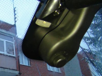

    Смонтировал камеру заднего вида на своей Ми-Дошке. В качестве монитора использовал салонное зеркало-видеорегистратор AVIS AVS0388DVR, заменив им штатное. Камера AutoExpert VC-214, поставил её вместо личинки замка багажника, всё равно ключом не пользуюсь. Хотя есть модели, встроенные в рамку госномера, кому-то это удобнее покажется. Зеркала-регистраторы есть и более навороченные и менее дорогие, но размеры их весьма значительны.
    388 модель всего 250 мм в длину, что позволяет пассажиру пользоваться противосолнечным козырьком без ограничений, а водителя ограничивает, но не критично. Видеорегистратор встроен в зеркало, качество съёмки FullHD.
    Изначально обратился по поводу установки к дилеру, но ответ был: мы такие работы не проводим, расценок нет, надо подумать и т.д. Обратился в ВАЗовский автоцентр. Там сразу отказались, без объяснений. Конечно, полно сервисов, где эту работу с радостью сделают за день, но я и сам с руками. И вот что вышло:
    http://datsun-do.ru/extensions/image_uploader/storage/941/thumb/p1a3jkvv7a10err3r1kbh15pq5221.jpg
    Если кому интересно, распишу подробнее.
    Ми-До в первом Дриме, АКПП, 2015

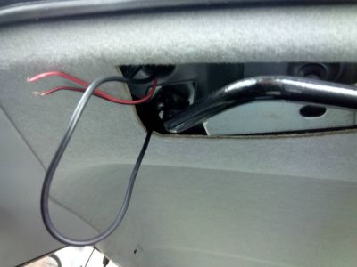

    Да, пожалуй, распишу, ведь успех любого дела — в деталях. Не скрою и неудачные решения.

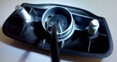

    Снимаем личинку замка. Описывать не буду: в любом руководстве, а они есть на форуме, эта операция расписана подробно. Сложности: не удалось поддеть отвёрткой тягу и выдернуть её из «сустава». Ну не получится это отвёрткой! Нет опоры. Хитрыми пассатижами выдернул.
    Монтаж камеры. Камера – меньше личинки замка и чтобы её зафиксировать, использовал прикуриватель от  «девятки», которым никогда не пользовался. Просто распилил его на наждаке по канавке, оставив немного бортика.
    http://datsun-do.ru/extensions/image_uploader/storage/941/thumb/p1a3m57178c3h10acp81871n1a1.jpg
    Меньшую часть выбросил, в большую – вставил камеру, зафиксировал зубочистками и замазал силиконовым герметиком.
    http://datsun-do.ru/extensions/image_uploader/storage/941/thumb/p1a3m59r491r6u1hhts6o7e621g2.jpg
    http://datsun-do.ru/extensions/image_uploader/storage/941/thumb/p1a3m5bfp318801dl92ni1r2rfqn3.jpg
    Используя старый аккумулятор, собрал дома всю схему, опробовал работоспособность, а самое главное: нанёс метку на камеру, где у неё верх, а то ведь она круглая, а такой метки нет.
    После этого смонтировал камеру в заднюю дверь.
    http://datsun-do.ru/extensions/image_uploader/storage/941/thumb/p1a3m5npn2la11pg5pvq1hrs1ics1.JPG
    Следы от скотча, которым прикрыл отверстие, ещё не удалил.
    Провода выводил в район крепления ремня на потолке.
    http://datsun-do.ru/extensions/image_uploader/storage/941/thumb/p1a3m5t2dd15p31n6rdb77dbj522.jpg
    Сложности: продеть разъём «тюльпан» сквозь резиновую гофру, через которую в дверь багажника проходит пучок проводов. Тесно, но возможно.

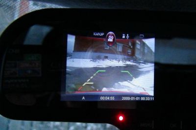

    Минусы, что обнаружились при недолгой ещё эксплуатации: изображение с передней камеры постоянно на экране, сменяясь на заднюю только при переключении. В меню есть пункт "задняя", но при его выборе галочка самопроизвольно переходит на «фронт». А я бы хотел, чтобы изображение с передней камеры вообще не показывалось – мешает только. Днём не заметно, а ночью — назойливо.
    Нет регулировки громкости звука. «Приветствие» камеры довольно громкое, как и прощание. Выключил бы вообще. Заклею динамик скотчем двухсторонним с какой-нибудь глушилкой.
    Открываешь дверь, зеркало тебя поприветствовало и пока ты удобно устраиваешься, ищешь очки, сотовый, то-сё, оно с тобою прощается. Заводишь машину, включается снова.  Пожалуй, виновен в этом + с плафона. Нужно постоянное наличие плюса. Кстати, там предохранитель, встроенный в провод имеется.
    Датчик дождя немного лезет в кадр. Вернее, тёмное покрытие, что расходится от него. Можно ли часть этого покрытия аккуратно удалить? Кстати, зеркало не полностью село на своё место. Можно было подточить направляющие для более низкой посадки.
    http://datsun-do.ru/extensions/image_uploader/storage/941/thumb/p1a3m64oin21i1rh2chbk3tp5.JPG
    Вот как-то так. Делал для жены, с её стороны вообще не услышал претензий, о деталях она не догадывается, принимает как есть.
