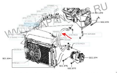

УчастникDukat, приехал к дилеру. Оказалась пробита труба низкого давления, весь хладагент вытек. Чтобы заменить трубку сказали нужно ждать до сентября так как нет зап. частей, либо самому в автосервисе. Думаю трубка от гранты подойдет.

Xenon, эта трубка?
