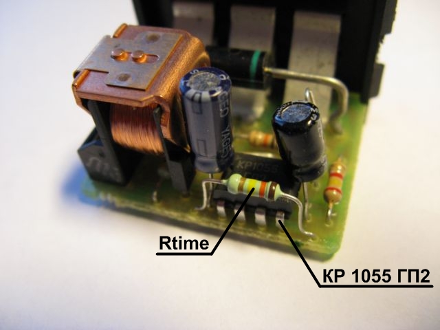

    radiator пишет:
    Предлагаю скидывать сюда всякую полезную или около-полезную дребедень.
    Доработка реле стеклоомывателя и стеклоочистителя "реле дворников".
    Сделал, что бы при омывании лобовухи щетки делали не 4-5 взмахов, а только 2. Это нужно, что бы щетки не терли по сухому стеклу, когда вода из форсунок уже не бежит.
    Открываем блок предохранителей и реле под рулевой колонкой. Нужное нам реле находится в самом верху, на нем нарисована пиктограмма стеклоочистителей. Вытаскивается достаточно тяжело, немного раскачивая туда-сюда в итоге все получится.
    Открываем его и видим вот это:
    /wp-content/uploads/datsun/ac3016f7849410e11b898c6cfa8255e7.jpg
    Резистор, который отвечает за количество взмахов подписан как Rtime. Он может быть 120 Ком или 130 Ком. Нам нужно его выпаять и вместо него поставить на 47-60 Ком.
    Собираем все в обратной последовательности и наслаждаемся результатом.
    огромное спасибо за инфу! я поставил в реле резистор на 47 Ком., количество взмахов при кратковременном нажатии = одному, чуть дольше подержать, будет два взмаха! (подробнее с фото в моём дневнике! добро пожаловать)

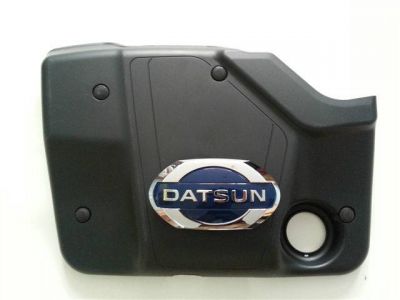

    На Аламаре декоративный экран двигателя появился.http://datsun-do.ru/extensions/image_uploader/storage/476/thumb/p19hon2dej1kktsdi1hpf1rlb1spa1.jpg
    Продан 30.06.25 с пробегом 253000км.
    Спасибо сказали: x163x, Sashamaster2
    #9009
    Если ты ежедневно имел возможность смахнуть тряпочкой гемор с движка, теперь приобретёшь очиститель двигателя.  ab
    #9010
    VladimirVepr
    А двигатель-то не Датсун…
    #9011
    student
    grafer пишет:
    да как то жалко 1650 отдавать за пластмассу, от которой КПД=0
    dream 1 On-dO 2014 112ткм
    #9012
    Понт дороже денег.  А так открываешь капот … и никакого ваза всё "серьёзно"  ag
