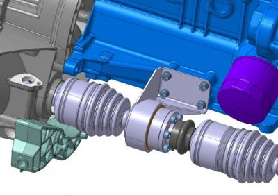

    radiator пишет:
    и длинный шрус с промежуточной опорой.
    это чего и для чего? просветите, плиз.
    Вот эта хрень http://tuningsport.ru/catalog/shrus-c-8 … lina-2068/ там и написано для чего.
    http://datsun-do.ru/extensions/image_uploader/storage/486/thumb/p19gjkqdvk1s0u1irh1m8av5hv1h1.jpg
    Ставятся два левых одинаковых в итоге.
    Сегодня выставлял руль тягами в центр и обратил внимание на место крепления промежуточной опоры при равных валах. У меня вряд ли это надо, там и так разная толщина полуосей и они при разгоне устаканивают разность в длине инерцией, давать надо поменьше газу при разгоне и тогда не заметите увода.
