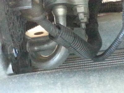

    _Alex_
    vkp-80⇓ пишет:
    Вторую машину взял и нет не какого шума.
    поздравляем  ay возьмите с полки пирожок  bf
    Ха, тогда и я на полку за пирожком полез. У меня тоже кондей работает как на нормальных авто )))
    Посмотрел, трубка с "утолщением", типа глушителя-резонатора.
    mi-DO, BBBBA, A/T, White, April 2015

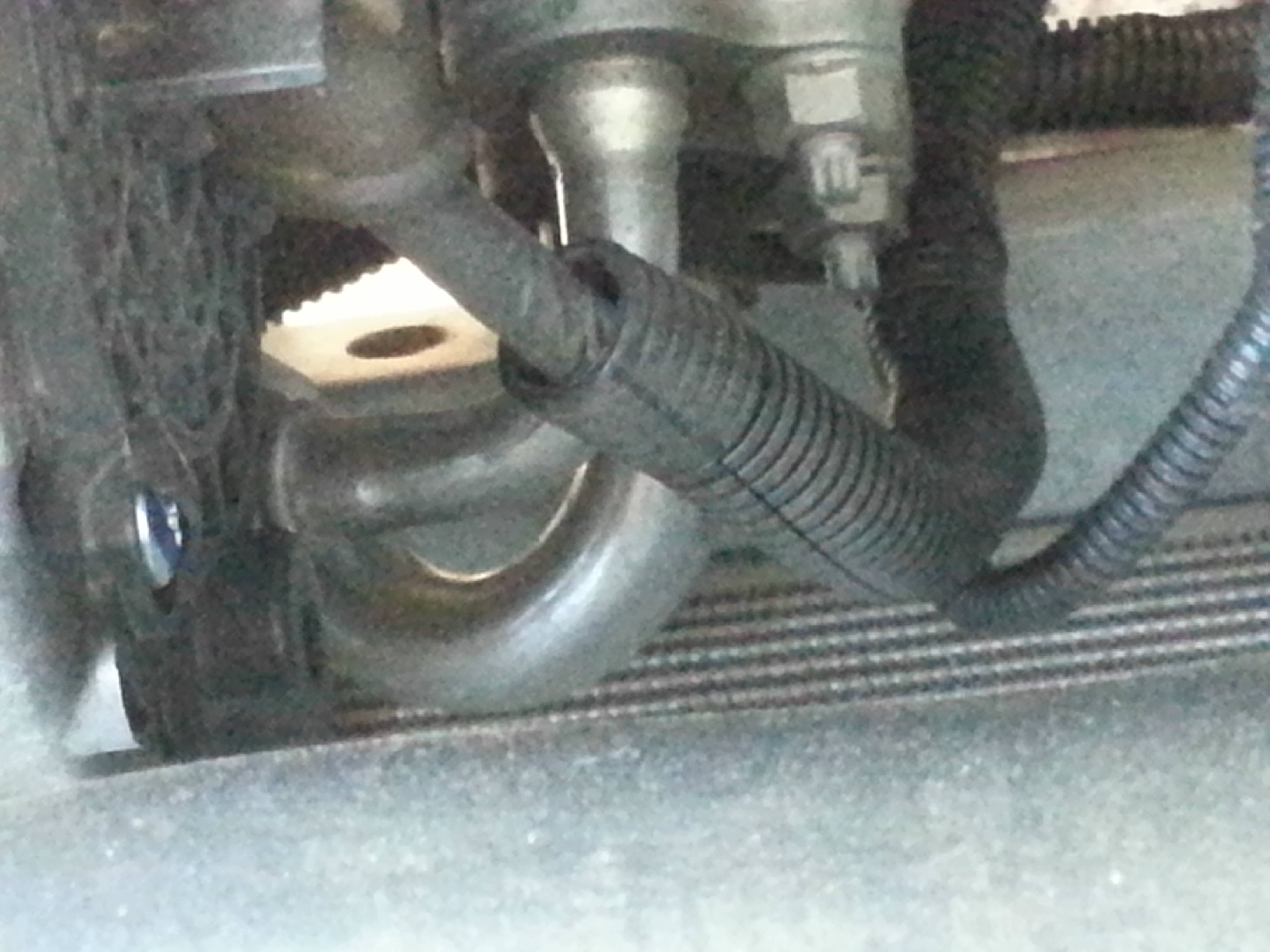

    #10629
    Алексей 705
    у меня, к сожалению, вторая картинка — тарахтящий вариант((
    Белый-белый on-Do (BBBCA-Dream 3)
    #10630
    Пробую заменить трубку по гарантии. Отправили запрос на согласование в Дацун. По результатам отпишу.
