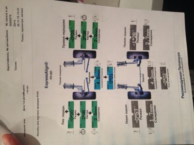

    DARKMEN
    Итак вчера я делал развал/схождение после разорванной покрышки и покареженного диска.
    Выкладываю скан распечатку которую мне дал дилер.
    https://yadi.sk/i/s9lCB0hYkqFuG
    DATSUN MI-DO  комплектация  DREAM2 на механике г Новосибирск
    #10190

    #10186
    DARKMEN пишет:
    косяк а не раскрытие тайны, эти олени тебе сделали по калине, а надо по гранте с ЭУР или калине спорт, там кастер не тот!
    Чёрный Ми-шка, траст-3, МКПП. 2015. ГБО- "АЛЬФА".
    #10187
    DARKMEN
    вот официальная бумага сделанная при регулировке

    DARKMEN пишет:
    Там калина до 2010г. указана. грош цена этим официалам.
    #10189
    DARKMEN
    Развал пытался с лета сделать. Дилер все говорил что программ еще нет и ждут когда с завода приедут стенд настраивать. В общем  в ноябре только настроили парни с завода DATSUN теперь дилер делает развал до этого всех посылал говорили что правильной программы нет только на свой страх и риск без гарантии что поможет.

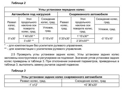

    sealmi
    Вот страница из книги — Datsun LE1A Full Manual https://yadi.sk/i/q_c2Fj8xh9NV8
    http://datsun-do.ru/extensions/image_uploader/storage/660/thumb/p1a5bufav71chn1e3o12o4j7558j1.png
    Надеюсь здесь все правильно?
    Datsun On-Do Trust I, 2014 г.в.

    sealmi пишет:
    Ага! Именно то что ожидал увидеть! Почти копия Грантовских углов.
