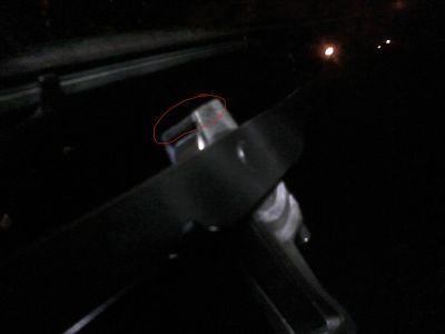

    Konstantin.Tarasov
    chernob1990 пишет:
    http://datsun-do.ru/extensions/image_uploader/storage/838/thumb/p1a5ul0io91bjh9r11q0p1og018i71.jpg
    Как вы снимаете эти дворники? На моих пластиковый чехол, который не дает нормально снять щетку
    Там есть защелка, которая откидывается вбок и позволяет снять/одеть щетку на поводок. На этой защелке обычно нарисована стрелка, куда прилагать усилие чтобы откинуть ее.
