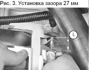

    Интереса ради, залез под капот и померил зазор натяжения троса сцепления. Он оказался 19 мм. Выставил как говорят, положенные 27 мм. Теперь сцепление, стало срабатывать выше от пола (примерно с середины хода педали). Так и должно быть? Думаю вернуть все на место.
    Тут нужна золотая середина. Сцепление при нажатии на педаль до пола должно полностью выключаться, а значит передачи должны легко втыкаться, в простонародии -не должно вести. А при полном его отпускании сцепление тож должно полностью прижимать диск подвижный к неподвижному, то есть не должно пробуксовывать , что приведёт к быстрому износу диска. В вашем случае возможно надо попробовать на эту увеличенную  величину зазора и трос вернуть на место, убрать слабину, или излишнее натяжение.

    Просто убрал слабину троса и забыл об этих 27 мм. Все в норме.

    Я что то не понял как замерять длину тросика сцепления и как регулировать ? Пластмассовая шайба(гайка) сидит плотно и покрутить её никак неполучается….

    Чтобы выставить зазор на вилке сцепления, нужно потянуть трос сцепления до упора по ходу движения авто, и путем отворачивания и заворачивания пластикового барашка выставить зазор в 27 миллиметров между барашком и вилкой сцепления.
