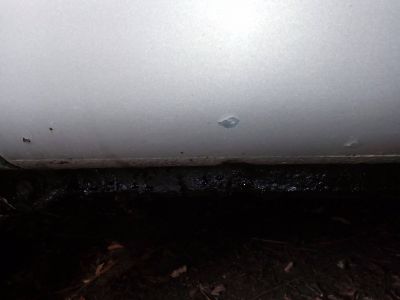

    #1553
    Это прямо под дверью. Может неправильно выразился.   Это место, где идет продольная выемка к ребру жесткости, около переднего брызговика. Слева на фото видно даже крепление переднего брызговика. Черное снизу — это забрызганное битумом ребро жесткости. Кстати, дефект на фото выглядит хуже, чем на самом деле, но краска лупится, как на вареной картошке.

    #1570
    Petrov
    Порог под передней дверью
    http://datsun-do.ru/extensions/image_uploader/storage/788/thumb/p1asui55le1nnt16prn5t1jhcef14.jpg
    Какие шансы? Что предпринять?
    На Датсуне еще не приходилось с ржавчиной бороться, а вот на бывшей машине было такое. Делал так: смешивал мовиль, отработку и немного соляры. Суть в том, что соляра и отработка имеют хорошие проникающие свойства, и даже если изнутри есть очаги ржавчины, то соляра пропитывает очаг ,приостанавливая разрушение металла , мовиль блокирует доступ влаги.
    #1571
    Petrov, не пойдет, выше указывал причину. Повторюсь что на фото выглядит хуже. Меня беспокоят 2 участка с отвалившейся и вспученной краской. В остальном все хорошо, правда увидел случайно, когда сам мыл, тряпкой.
    #1572
    N13
    Вот с этими нарывами лучше не затягивать. Получаются они от попадания камешков. Образуется маленькое не видное на глаз повреждение, попадает влага-воздух и как говорится получите распишитесь. И  влага эта там скапливается и держится очень долго. Вскрыть удалив краску до места где она плотно держится. Остальное  тут уже много раз описали, вариант по вкусу. На Форде я сколы убирал еще  вот так. Тоненькой кисточкой точку ставил, потом каплю лака. Через неделю примерно наждачкой с зерном в 2000 обернул ластик школьный, пойдет любой кусок плотной резины лиж бы не совсем жесткий, и сим девайсом смачивая водой аккуратно  снял макушки у капель лака. Затем за палировал абразивной палеролью.  Но дело это муторное, на косячить можно много и основательно и это были маленькие сколы. С большими не пробовал.
    По покраске у ОД по гарантии, шансов очень мало. Если докажут механическое повреждение, то пишите письма. Механический дефект не входит в гарантийные случаи. А в этом месте они его докажут… Пенять на гарантию Дацуна тут не стоит, такая политика и у марок по дороже.
