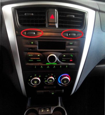

16.10.2017 в 18:39 #13071grafer
УчастникJamesDouglas, случаем они у вас не закрыты этими регуляторами?
Продан 30.06.25 с пробегом 253000км.16.10.2017 в 20:28 #13072JamesDouglas
УчастникРазумеется, нет. Открыты на полную. Да и фонариком светил внутрь дефлекторов, все открыто, ничего не должно мешать.
