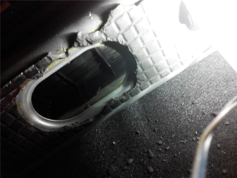

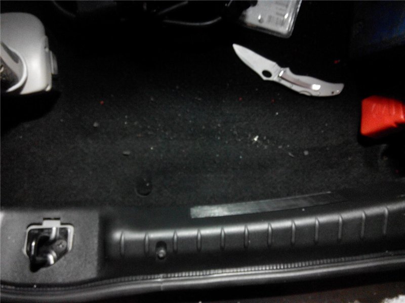

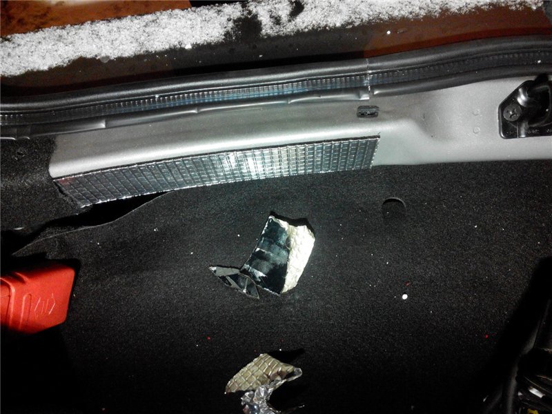

    Муж кардинально решил проблему запотевания стекол. Так как Ми-до сделан на базе Калины, то и вентиляция такая-же, но почему-то японские инженеры решили доработать вентиляцию, закрыв клапаны вентиляции шумоизоляцией, которые находятся в багажнике. Как результат — мы получаем запотевшие стекла и сырость в салоне. Для более точного сравнения сделал пока это только на своей машине. Его машина больше не запотевает, а моя потеет страшно)) У кого проблемы, заглядываем в багажник, если сквозь решетку видим алюминиевую фигню, значит ее надо убрать.
    /wp-content/uploads/datsun/d796f0f4c360a1e22bb1caa36df23130.jpg
    /wp-content/uploads/datsun/a9958c21a44e98976be9ed3e3d4c7f3d.jpg
    /wp-content/uploads/datsun/230f1752f4e423ec517d3a807b630c31.jpg
    Сейчас у нас дожди и очень сыро, а у него все гуд))
    Datsun Mi-Do Trast3, Оранжевый, сентябрь 2015
    Спасибо сказали: leva, dinamit, Aleksey.Lemeshev3

    Вот это полезное сообщение!  ay  И вы всё ещё верите в мифических "японских инженеров"? Тольяттинские ПТУшники, не более того. По крайней мере, в этом решении.

    Mif
    а какая машино? МИ или ОН ?
    если МИ то, открыть заднюю дверь, открутить пластиковую накладку которая изнутри внизу сзади (объяснил как смог ag ) , и вырезать шумку освободив штатные клапаны

    Mif
    Andrey1969 пишет:
    .кстати действительно зачем они залепляют эти отверстия?Кстати если оторву в салоне(или еще где то)пыли/грязи летом не больше станет?Если есть такой риск то пусть тогда так все остается-мне отсутствие пыли и грязи в приоритете-буду окна лучше чутка приоткрывать чтобы не запотевало
    я почти у верен что лепят для того чтоб сделать шум в машине тише, по крайней мере после того как расковырял стало чутка громче
    пыль не залетит, там стоят клапана … т.е на выход воздух выходит, на вход неа
