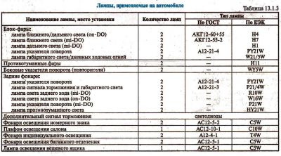

    Так действительно лучше. Спасибо большое. Попробую снять фары и поменять лампы.,а еще надо противотуманки ставить.
    Кстати, говорят от калины подходят. Так ли это или лучше родные ставить?
    Dukat пишет:
    Так, однако. (вот так лучше)
    http://datsun-do.ru/extensions/image_uploader/storage/485/thumb/p1a1b9ar4qa7i1v2qn2tor31nvi1.jpg

    Народ подскажите плииз. У меня ми-до. Фары: ближний линза,дальний обычный(ну как у всех). Какие лампы где стоят?
    В линзе вроде говорят что Н7. В дальнем по-моему Н4 ?
