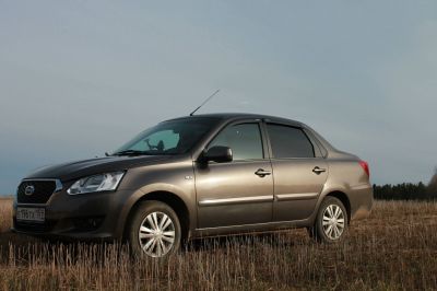

    Фото из архива 2015 года
    http://datsun-do.ru/extensions/image_uploader/storage/283/thumb/p1ag9fn1361p5tfah1re01qcc1qjc1.JPG

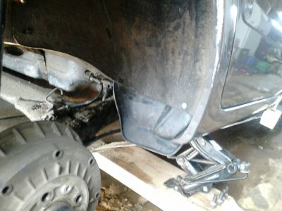

    Lugov-215 пишет:
    А от какой модели такие брызговики ? И как стали .?

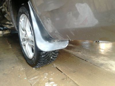

    Брызговики написано — Универсальные. Они резиновые. мягкие. встали хорошо. одно отверстие только не совпадало. но эт не страшно.

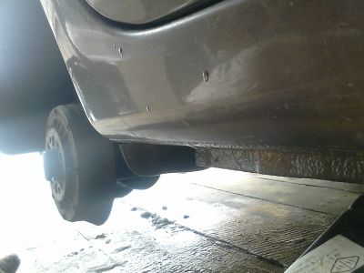

    Начинает таять снег… скоро будет грязь.
    Для защиты я установил брызговики
    http://datsun-do.ru/extensions/image_uploader/storage/283/thumb/p1aernf2l2jee1fmcdu1ian1o4u1.jpgснятый задний я поставил перед колесом

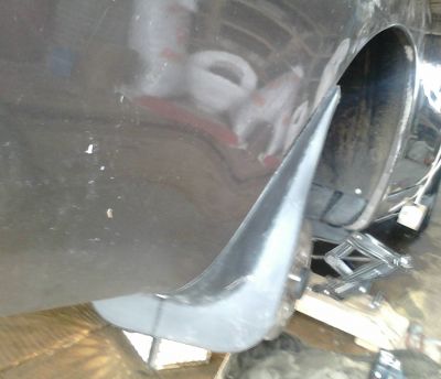

    http://datsun-do.ru/extensions/image_uploader/storage/283/thumb/p1aernfivd1k7bgan1ull17l1144v2.jpg Новый установленный. вид сзади
    http://datsun-do.ru/extensions/image_uploader/storage/283/thumb/p1aerng24n1sh11epj1bb89ltd743.jpg Новый установленный.
    http://datsun-do.ru/extensions/image_uploader/storage/283/thumb/p1aerngih68lagvn1jt21bn81kfg4.jpg Еще одно фото

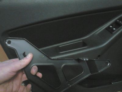

    Этот кронштейн стоит под обшивкой двери именно в том месте, как видно его на фото. к нему прикручивается ручка двери, ну за которую водитель закрывает дверь

    меня уже как последние 4 тысячи км раздражал дребежжащий звук в водительской двери…. в морозную погоду не решился трогать дверь….
    И вот сегодня я всё так и нашёл причину дребезжания!!!! вот эта деталь!
    Я её проклеил (пока с одной стороны) шумоизоляцией. поезжу, посмотрю как получилось
    http://datsun-do.ru/extensions/image_uploader/storage/283/thumb/p1absv4sh9167j145mh8lg6qe5i1.jpg

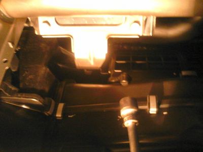

    Как я подушку безопасности пассажира снимал:
    сняв крышку бардачка я открутил винты
    http://datsun-do.ru/extensions/image_uploader/storage/283/thumb/p1aao4imf416n4qd21aukh4g1a2s1.jpg
    после ключём на 13 откручивал 2 болта крепления самой подушки
    http://datsun-do.ru/extensions/image_uploader/storage/283/thumb/p1aao4ki0udu87kbqrr1ln0188d2.jpg
    толкая снизу всю конструкцию, крышка открылась ))
    http://datsun-do.ru/extensions/image_uploader/storage/283/thumb/p1aao4msmk1i6n1rkv76a1m9qcn13.jpg

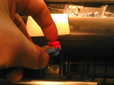

    ну и аккуратно отвёрочкой ковырнул красную защёлку разъёма и снял его
    http://datsun-do.ru/extensions/image_uploader/storage/283/thumb/p1aao4o93t19g2mmphqj1s57pho4.jpg
    прошу прощения за качество фото. но, что есть, то и показываю

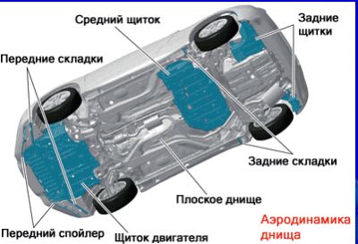

    так и ни кто и ничего не знает про щитки заднего бампера?
    ЭЭЭХ, ЖАЛЬ КОНЕЧНО!
    в ответ на: Подкрылки на Datsun DO #2750

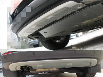

    Вот ещё такой вопрос:
    А есть ли в продаже щитки под задний бампер?
    а то туда грязи и снега, всегда, набивается ооочень много!
    Может кто и спроектировать их сможет, или подскажет где искать.
    фото из интернета. щитки что то вроде таких

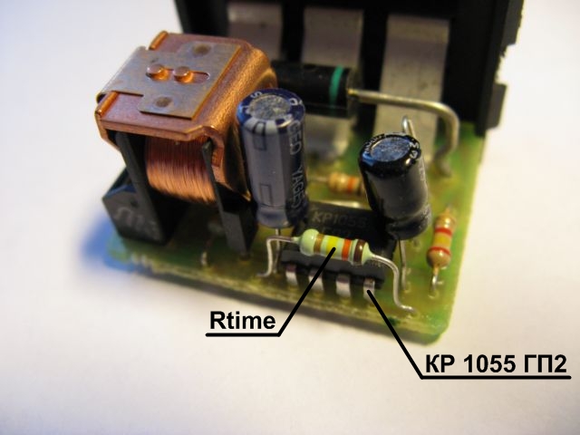

    Доработка реле стеклоомывателя и стеклоочистителя "реле дворников".
    Сделал, что бы при омывании лобовухи щетки делали не 4-5 взмахов, а только 2. Это нужно, что бы щетки не терли по сухому стеклу, когда вода из форсунок уже не бежит.
    Открываем блок предохранителей и реле под рулевой колонкой. Нужное нам реле находится в самом верху, на нем нарисована пиктограмма стеклоочистителей. Вытаскивается достаточно тяжело, немного раскачивая туда-сюда в итоге все получится.
    Открываем его и видим вот это:
    /wp-content/uploads/datsun/ac3016f7849410e11b898c6cfa8255e7.jpg
    Резистор, который отвечает за количество взмахов подписан как Rtime. Он может быть 120 Ком или 130 Ком. Нам нужно его выпаять и вместо него поставить на 47-60 Ком.
    Собираем все в обратной последовательности и наслаждаемся результатом.
    огромное спасибо за инфу! я поставил в реле резистор на 47 Ком., количество взмахов при кратковременном нажатии = одному, чуть дольше подержать, будет два взмаха! (подробнее с фото в моём дневнике! добро пожаловать)
