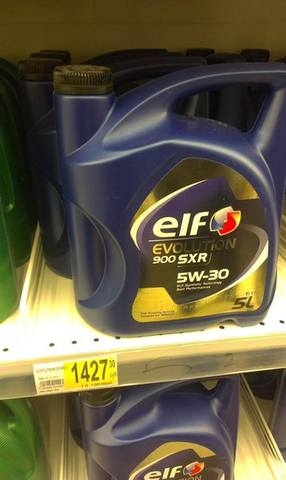

    www-shurik⇓ пишет:
    А канистра своя? Может канистры там же берут, где и масло.
    Все это — французская нефтяная компания TOTAL (смотрим канистры)
    РЕНО это их клиент.   РЕНО НИССАН АВТОВАЗ — мир, дружба, жвачка.
    /wp-content/uploads/datsun/af8b6a15842ae6a33751975c83b700b4.jpg
    /wp-content/uploads/datsun/d30369c00acb36a8ef441eee170c7919.jpg
